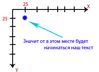

Приступим и в первый раз мы напишем программу благодаря которой, в браузере должен отобразиться наш текст.
Для начала (Для удобства) код пишем в НетБинсе (так как можно стразу исправить все ошибки).
import java.awt.*;//Эта графическая библеотека советую запомнить.
import javax.swing.*;//  В этой библеотеке находиться наш Japplet которы мы будем производить наследывание нашего класа.
public class New extends JApplet{
    public void paint (Graphics g)//pаint получет аргумент графикс{
        super.paint (g);// super вызывает из радителя pain g
        g.drawString ("Привет это Аплет", 25, 25);// для g вызываеться метотд который будет выводить тут как мы видем будет выводиться наш текст с параметрами 25 ,25 это в каком месте браузера будет выводиться наш текст в данном случае это 25 и 25. Значить будет выводитсья в верхнем-лувом углу.
Копируем наш код. Затем открываем блокнот и вставляем в блокнот наш код. Сохраняем наш код как Имя класса. сlass (У меня получилось как New.class.
Да должен под чиркнуть то что в Джава график рисуется так:
