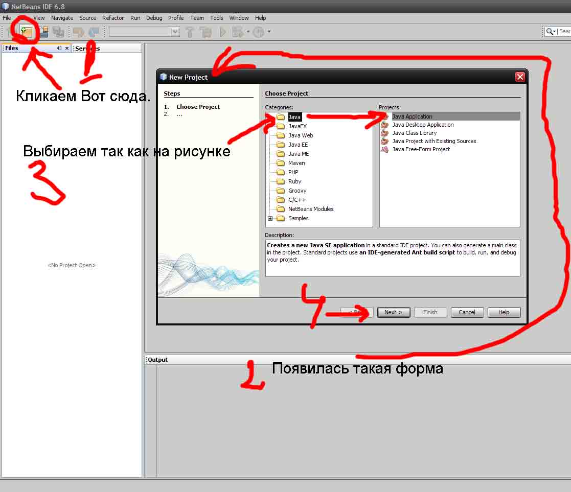

Начнем с того в какой программе мы будем работать. Я предлагаю работу в NetBeanes версии 6.8.
У кого её нет: Я положил её на torrents.kg ! Как установить я тоже там написал.

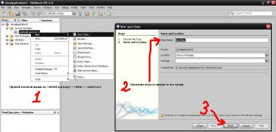

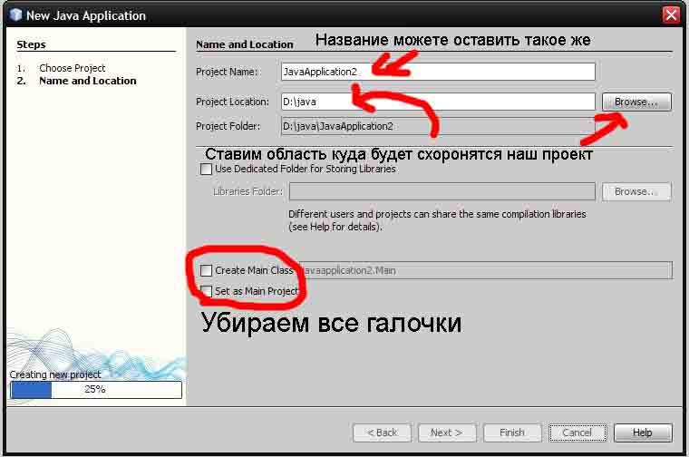

Приступим Урок номер №1: После установки запускаем программу, и создадим новый проект следуйте инструкциям на картинке:
После нажатия “Next>” должно появится такое окно следуем инструкциям:
и когда все выполняли нажимаем “Finish”

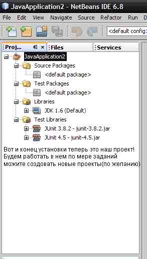

Вот что мы получим после всех предыдущих операций.

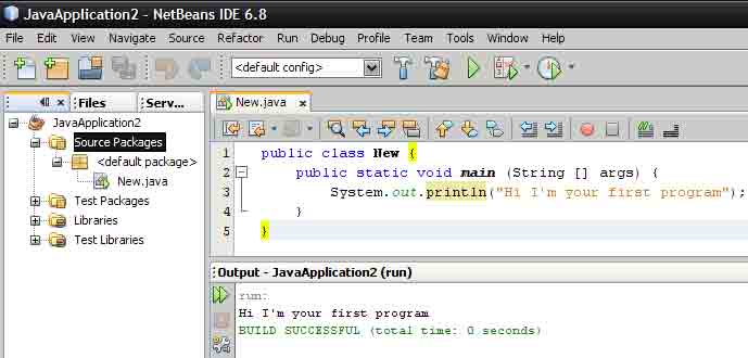

Напишем небольшую и совсем простую программу которую предлагают написать в любых учебниках.
Написав код нажимаем две зеленые стрелочки внизу это производит компиляцию(Обработка, проверка на ошибки) нашего кода. Затем нажимаем на F6 и он обработав наш код выводит сообщение какой класс запустить выберите название вашего класса и нажимаете «ОК» Вы должны получить ваш текст который вы написали в “System.out.println(“Text”);” и он появиться у вас в “Оutput-Java(Название вашего проекта, у меня “Application2(run)”)”
Теперь подробнее о том что мы написали:
Public class New – это название класса. Название класса должно всегда начинаться с Заглавной Буквы. “{}” (Выделены желтым цветом)Этими скобочками мы обозначали тело класс за пределы этих скобочек не чего не должно выходить, если оно относится к этому классу. Любая программа должна и меть Исполняемы код и данные. Исполняемы код в Java записывается с помощью так называемых Методов и Функций.
Метод в Java записывается следующим образом, для начала записываем модификатор(видимости)
Рublic , это означает что этот метод будет доступен для любого класса этой программы.
Static Это тоже аргумент их может быть несколько (далее рассмотрим более подробно)
Void этим типом данных, даем знать методу, что нам не чего не надо возвращать.
(Далее подробнее будет описано возвращение и не возвращение.)
Main это название метода (Важно : Один из ваших методов в программе должен называться main так как с него начинается выполнение нашей программы) После имени в скобках перечисляются Аргументы (Параметры метода )
Метод main имеет массив строк в качестве входного параметра(Аргумента), запишем (Подробнее рассмотрим далее )String [].
аrgs это имя нашего массива. Сокращенно от Аргумент.
public static void main (String [] args) {
Вот мы написали Первый Метод далее что он должен будет нам выполнить:
System.out.print(ln делает сноску на новую строку желательно писать но не обязательно. Далее поймете по чему.)(«Выводит нам текст написанный в этих кавычках»);
Вот и написали мы первую программу я понимаю, что мало что тут понятно! Я так же с этого начинал, и могу сказать далее все встанет на круги своя.

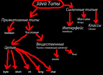

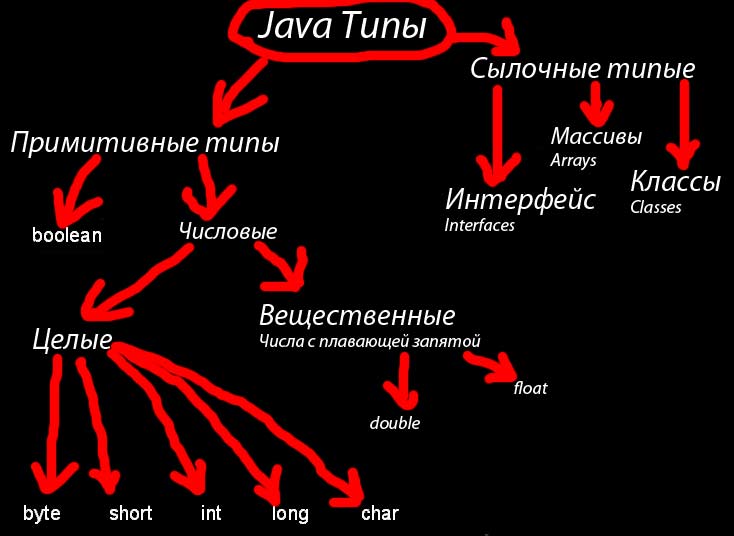

Начнем с Типов Java
Так надо запомнить что byte -128 до 128, short -32678 до 32677, int очень большая величина доходит от -214 мил. до 214 мил с хвостом точно не помню затем идёт long он ещё больше по числовому эквиваленту.

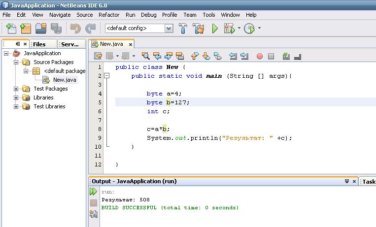

Сейчас проведем небольшой пример… Мы будем писать программу для вычисления.
public class New {
    public static void main (String [] args){
        byte a=4;
        byte b=127;
        int c;
        c=a*b;
        System.out.println("Результат: " +c);
В этом коде мы видем что byte a=4 b=127
А вот int c; это то потому что у нас a*b и получается больше число чем 127 и как нам известно что больше чем больше число тем должен больше быть тип. Вот мы и поставили int. могли и также поставить short.
Вы можете по экспериментировать заменить byte другими числовыми типами… Да и если вы будите пользоваться типом long тогда пишите число и в конце добавляйте букву “L”(если у вас большое число).

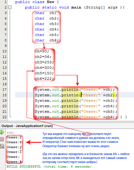

Тут мы видим что каждому числу соответствует определённый символ я думаю вы должны это знать. И оператор Char нам помогает вывести этот символ. Оператор бывает полезен ну вот очень редко. (Да это же можно проделать и в блокноте зажав Alt + любое число затем отпустите Alt и выводиться тот самый символ которому соответствует ваша цифра.)
public class New {
    public static void main (String[] args ){
        char  ch;
        char  ch2;
        char  ch3;
        char  ch4;
        char  ch5;
        char  ch6;
        ch=90;
        ch2=36;
        ch3=65;
        ch4=955;
        ch5=150;
        ch6=222;
        System.out.println("Ответ:" +ch);
        System.out.println("Ответ:" +ch2);
        System.out.println("Ответ:" +ch3);
        System.out.println("Ответ:" +ch4);
        System.out.println("Ответ:" +ch5);
        System.out.println("Ответ:" +ch6); } }

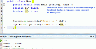

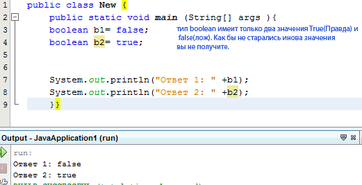

тип boolean имеет только два значения true(Правда) и false(лож). Как бы не старались и другого значения вы не получите.
public class New {
    boolean b1= false;
    boolean b2= true;
    System.out.println("Ответ 1: " +b1);
    System.out.println("Ответ 2: " +b2);

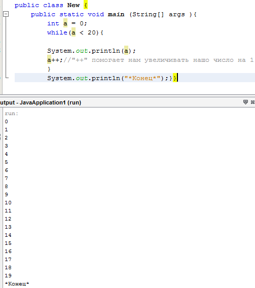

Так теперь оператор цикла основной оператор это while есть ещё и do сознаюсь но я его не помню (кто помнит и знает напишите).
public class New {
int a = 5;
while(a < 20){
System.out.println(a);
a++;//"++" помогает нам увеличивать нашо число на 1
System.out.println("*Конец*");}}

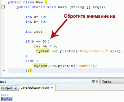

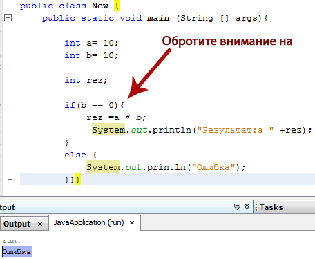

Начнем с так называемого оператора if . Я надеюсь что верхнею часть кода уже не надо объяснять. Я начну с нижней. С того самого оператора if.
if(b == 0){
            rez =a * b;
             System.out.println("Результат:а " +rez);
        else {
            System.out.println("Ошибка");
Мы видим что оператару if мы назначели параметры b == 0 тогда мы можем получить “Pезультат:а”. В ином случае, то есть в случае если b не равно 0 то мы переходим на "Ошибка".
Это благодаря ключевому слову else (или\в ином случае) у нашей программы есть выбор, если был задан не правильный параметр то она должна сообщить о нём!
else {

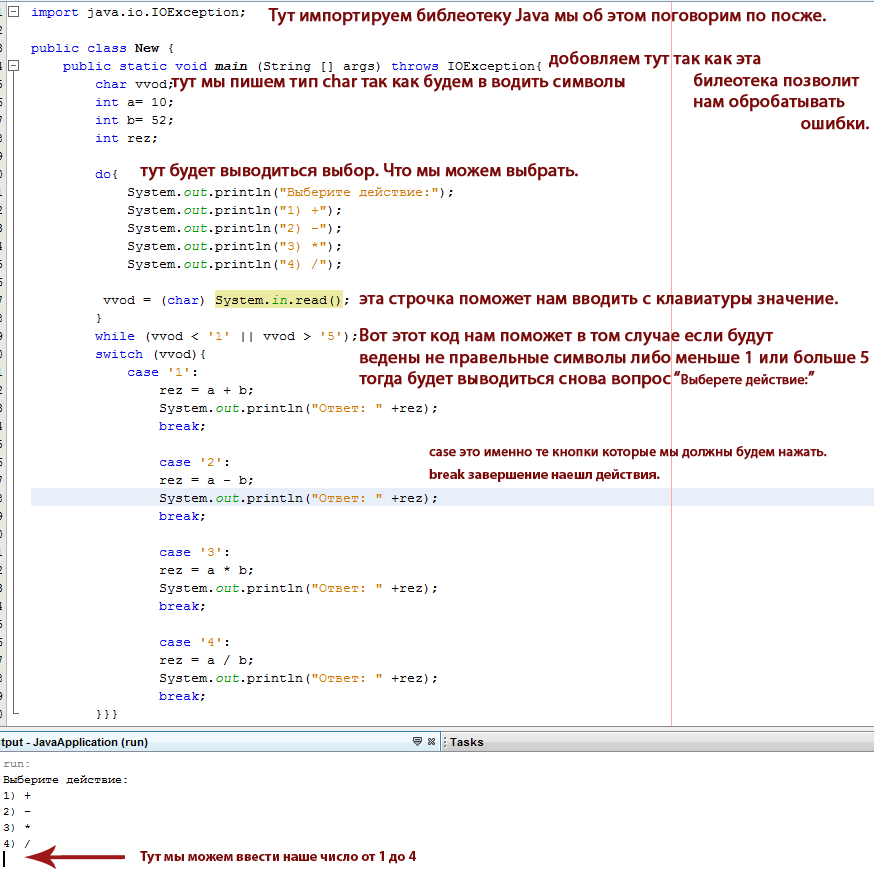

Сейчас мы создадим программу которая нам поможет выбрать действие, сложение, вычитание, умнажение, деление.вот её код.
import java.io.IOException; // Тут импортируем библеотеку Java мы об этом поговорим по посже.
public class New {
    public static void main (String [] args) throws IOException{ // добовляем тут так как эта билеотека позволит нам обрабатывать ошибки.
        char vvod; //тут мы пишем тип char так как будем в водить символы
        int a= 10;
        int b= 52;
        int rez;
        do{ //тут будет выводиться выбор. Что мы можем выбрать.
            System.out.println("Выберите действие:");
            System.out.println("1) +");
            System.out.println("2) -");
            System.out.println("3) *");
            System.out.println("4) /");
         vvod = (char) System.in.read();//эта строчка поможет нам вводить с клавиатуры значение.
        while (vvod < '1' || vvod > '5'); // Вот этот код нам поможет в том случае если будут  ведены не правильные символы либо меньше 1 или больше 5 тогда будет выводиться снова вопрос “Выберете действие:”
        switch (vvod){
            case '1':
                rez = a + b;
                System.out.println("Ответ: " +rez);
                break;
                case '2':
                rez = a - b;
                break;
                case '3':
                rez = a * b;
                break;
                case '4':
                rez = a / b;
                break;
case это именно те кнопки которые мы должны будем нажать.
break завершение наешл действия.

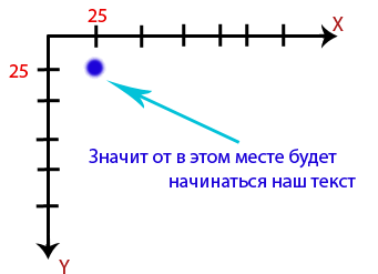

Приступим и в первый раз мы напишем программу благодаря которой, в браузере должен отобразиться наш текст.

        g.drawString ("Привет это Аплет", 25, 25);// для g вызываеться метотд который будет выводить тут как мы видем будет выводиться наш текст с параметрами 25 ,25 это в каком месте браузера будет выводиться наш текст в данном случае это 25 и 25. Значить будет выводитсья в верхнем-лувом углу.
Копируем наш код. Затем открываем блокнот и вставляем в блокнот наш код. Сохраняем наш код как Имя класса. сlass (У меня получилось как New.class.
Да должен под чиркнуть то что в Джава график рисуется так:
Сохраням наш класс.
