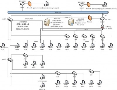

Всем привет, хотелось бы у знающих людей попросить о помощи, попытаюсь в кратце описать проблему, есть 2а сервера и около 30-ти машин в сети:
1.ОС - WinServer 2003, выступает в качестве прокси сервера (стоит usergate), терминальный сервер (для 1с), так же инэт подымается на модэме, на сервере 2е сетевые карты - 1.LAN - 192.168.24.190.2.Wan - 192.168.1.3 (со шлюзом на модем - 192.168.1.1)
2.ОС - WinServer 2003 R2, БД сервер, поднят тоже терминальный сервер, стоит Sql server 2008, тоже 2е сетевые карты - 1.LAN - 192.168.24.100. 2. 192.168.1.5 (ip-шник бд серва)
Имеется 2е рабочих группы, доменов нет.На машинах в локалке стоят клиенты, по средствам которых осуществляется запись данных в БД. Был скачок напряжения, но серверы под ибп, так вот проблема в том что клиенты не могут приконектится к БД и Бд сервер (192.168.1.5) не пингуется, так же сервер пропал из рабочей группы, но можно зайти на него чз адресную строку. Перезапустил службы sql-ля не помогло.Чз терминал. сеансы заходя под любым юзером, что с 1го сервера, что с другого конектится с помощью этой софтины, а с любого компа в локалке нет. Ребутал роутер и свитч, не помогло, дело в том что компы не видят этот ip-шник (192.168.1.5), на компах в локалке 1а сетевая - 192.168.24.ххх, если шлюзом прописать на роутер 192.168.1.1, то пингуется 192.168.1.5, но конекта всё равно к базе нету. пробывал подключить бд сервер и 1ну машину чз хаб отдельно, может дело во свитче думал, тоже без результатно. В чём может быть проблема, куда копать ?
p.s накидал на быструю руку схему локальной сети (фаерволы выключены на серверах).Gateway указан на схеме схематически от отличный от ip роутера.Заранее спасибо.

Проверь для начала сетевушку, которая смотрит в непингуемую локалку.

Проблема была в сетевой карте, тему можно закрыть.
