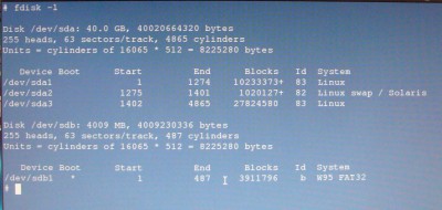

Информация о разделах я примерно могу назвать.
Поставил диск Simply Linux загрузил через биос довел работу диска до изменения разделов создал для свопа 1000мб. для ext2/3 10 гб. остальное тоже ext2/3 для хоме.
потом нажал применить далее и применить изменения. Оставил до появления дополнительных установок и перезагрузил комп.
Потом загрузился с диска лайв пуппи и просмотрел эти разделы в них файлов не было и показывал все размеры которые установил. В загруженной системе диски показывались под именами sda0, sda1, sda3. последний точно не помню 3 или 2.

скопировать логи не получилось, ни как не смог, вот фото.

Сообщение ИМХО » 10 апр 2011, 17:29
теперь просто скопируй этот меню лист и вставь написанное тут вместо прежней записи

После этого в терминале набери потом
 root (hd0,0)
далее ставим его в мбр
 setup (hd0)
закрываем grub после перезагрузки, появится меню с выбором загрузки паппи или виндовс. Если желательно загружать винду первой, просто в меню лист поставь ее первой.
