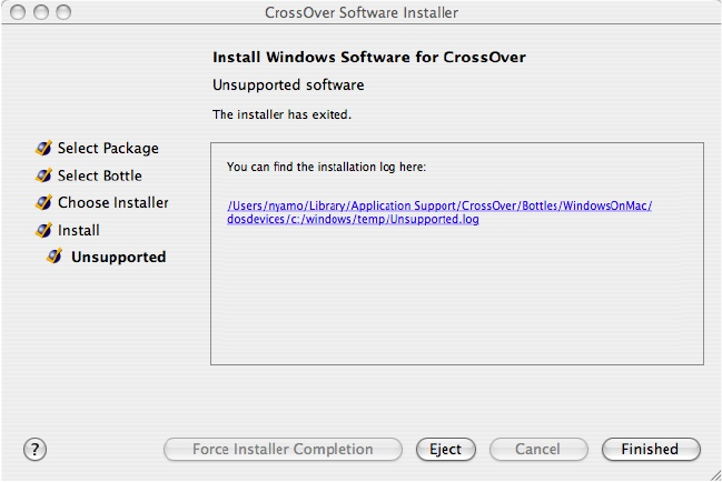

После этого установшик перезагрузкит нашу эмуляцию и создаст ярлыки для 1С:Предприятие 7.7 в меню CrossOver. Закройте окно установщика «CrossOver Software Installer» нажатием кнопки «Finished».
